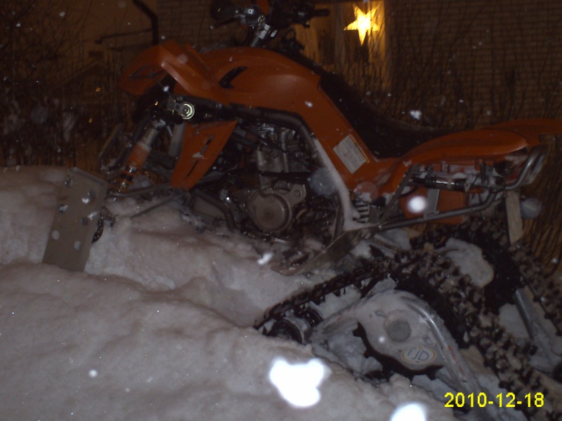

Ja då har äntligen snön kommit även i norrland med över 50 cm snö
Har äntligen fått testa senaste projektet lite bättre. Har nu konstaterat att detta är hur kul som helst och det är körglädje överallt, utom på väg.
Dyrt ja, men det är det värt. Nu har man full körglädje och användning av sin maskin året om.
Köper man en maskin för 30 och köper en sats för ca 15 så är det helt klart värt det.(även om man köper en dyrare maskin)
Har aldrig sett någon riktigt bra film där man kör i djupare snö, men har testat själv, och min setup funkar bättre än förväntat.
Kommer aldrig mer att vara rädd för att testa djupare snö : Pudersnökörning är riktigt kul, och är det 60-70 cm är det bara roligare. (vet inte hur djupt det får vara innan man sitter)
Det går inte att åka lika fort som med bra snödäck efter hård led, men det kan jag leva med.
En skoter är det inte men en quadskoter.
Provade snöhögen å det var då inga problem att ta sig upp utan fart

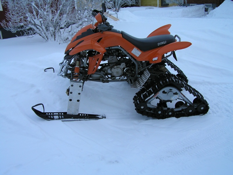

Passar på att lägga upp en bild på en kompis nytillverkade skidben

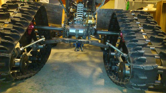

Här en bakifrån bild så ser man hur stagen sitter och vilken markfrigång det blir.

Nu går vintern mot sitt slut och jag kan göra en bra bedömning av detta projekt med skidor och band.
Framkomligheten ökar drastiskt och finns nästan inget som stoppar en.
Kan åka ut med skoteråkare utan att man känner sig handikappad
Går att hålla högt tempo i halvmycket snö.
Kör man fast går det oftast att backa sig lös
Stötigare
Stor viktökning
Hastigheten efter led minskar
Få hjulingåkare som vill ut å köra när man har stora fördelar i snön
Bränsleförbrukningen går upp något
Asfaltåkning är inte så roligt, speciellt inte med skidor.
Dyrt med band, men ändå värt det.
Detta är vad jag kan komma på just nu
