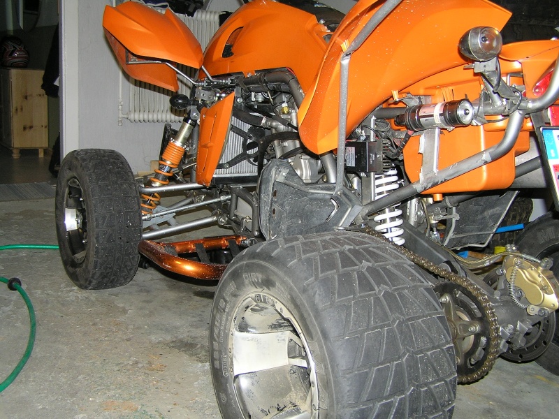

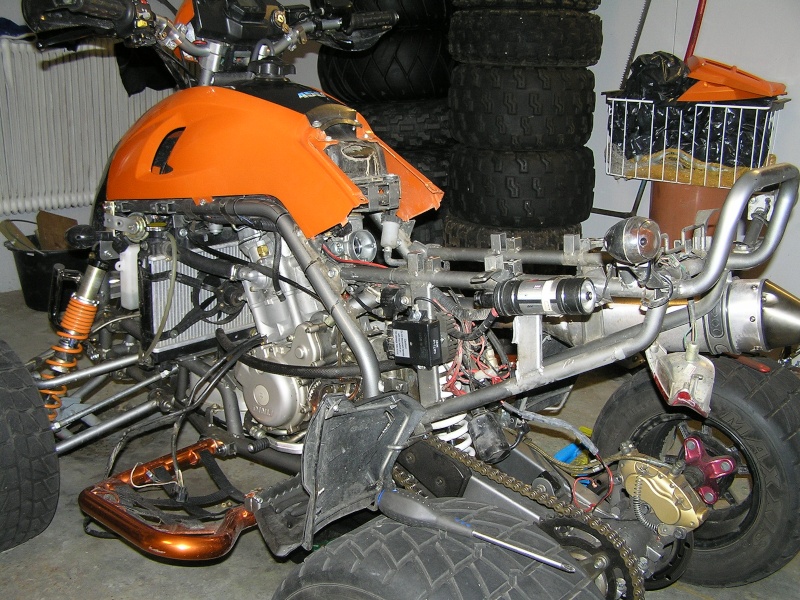

Då var det dags för lite större uppgraderingar
Effekt, väghållning och markfrigång.
Dit med ett slipon och dinlin vaknade till liv.
Märkte fort att den ville ha luft så det blev lite experimenterande med att öka luftmängden så att man kan bestycka upp ordentligt.
Funkade bra med ett standard uni men ville ha lite extra så det blev en förlängning så att det gick på ett större Uni filter.
Filter olja kan vara ganska lömsk så jag har börjat blanda lite egen olja som hittils funkar bra.
Nu när snön är nära så vill man ju ha den till en så bra snöquad som möjligt så där blev det lite nya dämpare och höjningsats(vem har höjt en dinli tidigare?? någon måste ju vara först)

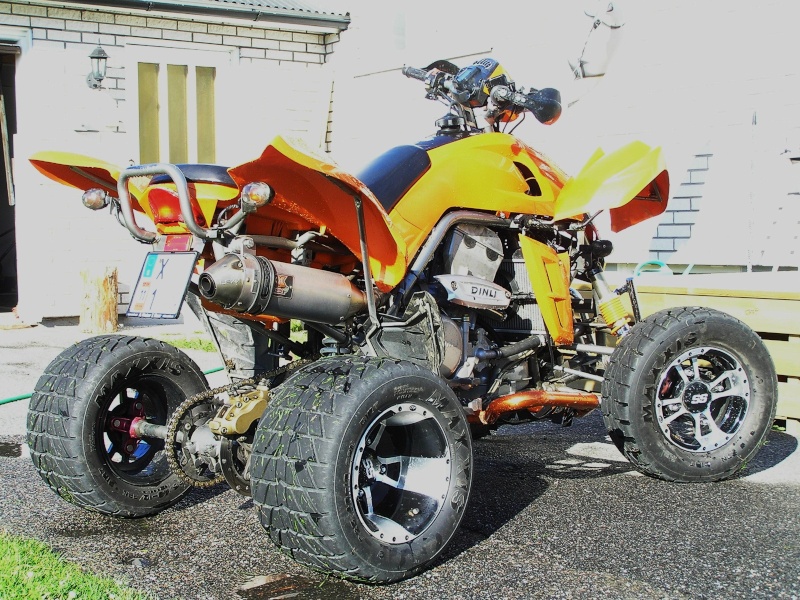

NU har jag klämt ut mer vrid och hästar ur dinlin. Ombestyckad med egenborrade munstycken. Har börjat att byta huvudmunstycket till 200 och inga problem på toppen och mellan med fullt utblås (men lite prob på mellan med quiet insatsen löser sig säkert med nålen sänkt) Nu blir det att öka pilotmunstycket till minst 50 så man slipper att skruva bränsleskruven så långt ut. återkommer med resultat när det är ordnat. Har tyckt den varit lite snål och det är ändå med 170 main men jag känner att jag lyckats få till filtret och oljan så den släpper max med luft och då går det gå upp mer i bestyckningen = mer vrid och hk
Sv: Dinli 450 orange edition - Förbättringar och effekt
Nu är maskinen ombestyckad.
borrade om ett pirat lågfartsmunstycke (47) till 60, men det räckte inte så jag borrade det till ett 70 och då blev det fart på grejerna. Mycket mer vrid från botten.

Så ja då har dagen kommit då jag skulle byta ut hjärtat i min 05:as dinli 450
Den har varit mig trogen i snart 5 år och har aldrig gått bättre.
Dit ska en 06:a motor (komplett med gasare) som gått ca 70 mil.
Den är kontrollerad att ventiler ligger rätt. men inte kollad så mycket mer.
Plockar ur min trotjänare.
men först lite demontering av plast
Sedan dra ur motor (det är med tårfylda ögon då den går riktigt bra men behöver lite byte av diverse grejer. bland annat ny kamkedja.
Sedan in med nya motorn, men jag fick kämpa med pinbulten som håller svingen, då distansrören rostat fast i bulten, så det blir lite svetsjobb där.
Passade även på att skaffa ny bakskärm då man ser den förra till vänster
Nya motorn på plats sedan nya plasten på plats.
Drog lite el och stoppade ned batteriet. å vad härligt det är när det är nytt och rent.
Kopplade in all el startade upp motor och den startade som om den alltid suttit där
Passade även på att göra lite nya skärmstag som syns på bilden
När jag ändå hade isär kröken passade jag på att slipa ur den
Ut och prova

Nu har jag börjat hitta tillbaka till förra motorns prestanda.
lågfarten på 70 igen och bränsleskruven ute 0,5-0,75 varv
högfarten på 170 men det verkar behövas mer där, får se om det blir som förra med 200.
här är en nytvättad maskin som känns ny igen
Nu är maskinen bestyckad som den förra och den går minst lika bra. 70 lågfart, nålen på mitten och högfart är borrad 200
