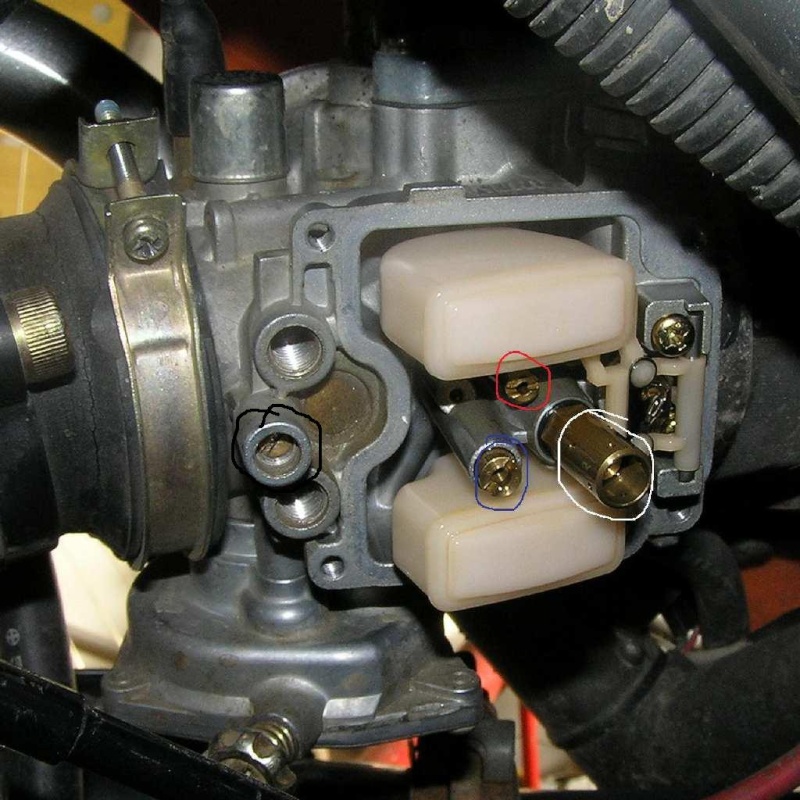

Här kommer den ultimata bestyckar infon vad sitter vars och vilket är vilket
1 RÖD markering är LÅGFART (Måste överbestyckas för att få justeringsmån på bränsleskruven)
2 VIT markering är HUVUDMUNSTYCKE (högfartsmunstycke)
3 BLÅ markering är CHOKE
4 Svart markering är BRÄNSLE skruven (Skruvas ut för att öka mängden)

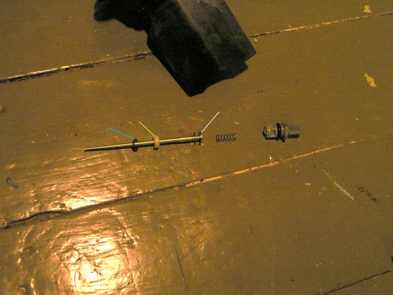

Här är lite extra bilder på vad som är vad
Nålen
Bränsleskruven
Här en bild hur det ser ut mot motorn med fullt spjäll (ser att det går att optimera mellan rödsträcken)
Den gula ringen är chokeblandningshålet.
Nålen
Bränsleskruven
